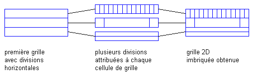

Lorsque vous imbriquez des grilles, vous démarrez une grille principale. Chaque cellule de la grille principale peut ensuite être remplie à l'aide d'une autre grille. Par exemple, l'illustration suivante représente une grille principale horizontale de quatre cellules. Vous pouvez imbriquer une grille verticale dans chaque cellule horizontale afin d'obtenir une grille 2D simple.

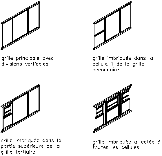

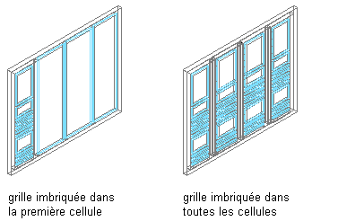

Vous pouvez continuer à imbriquer des grilles pour créer plusieurs niveaux. Les illustrations suivantes présentent la grille du style de bloc porte/fenêtre standard, la même grille avec une grille imbriquée dans une cellule de la grille secondaire et à nouveau la même grille avec des grilles imbriquées dans toutes les cellules de la grille secondaire.
Spécification d'une grille imbriquée dans un bloc porte/fenêtre

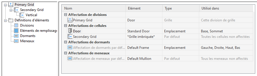

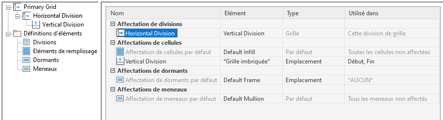

Vous pouvez définir des grilles imbriquées à l'aide de l'onglet Règles de conception de la boîte de dialogue Propriétés du style de bloc porte/fenêtre. L'arborescence figurant dans la partie gauche de l'onglet répertorie les grilles. Il existe toujours une grille principale. La grille principale peut être affectée d'une ou de plusieurs grilles secondaires. Chaque grille secondaire peut comporter une ou plusieurs grilles tertiaires et ainsi de suite.
Chaque grille est dotée de ses propres affectations de cellules. Les affectations de cellules peuvent être définies pour inclure dans les cellules une autre grille, un élément de remplissage de panneau ou un objet tel qu'une fenêtre ou une porte.
