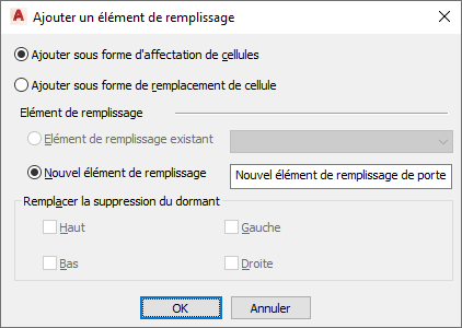

La fiche de travail Ajouter un élément de remplissage s'affiche.
| Pour... | Action... |
| ajouter la porte ou la fenêtre sous forme d'affectation de cellule et faire en sorte que tous les blocs porte/fenêtre utilisant le même style affichent le même objet ajouté à une cellule correspondante | sélectionnez Ajouter sous forme d'affectation de cellules. |
| ajouter la porte ou la fenêtre exclusivement au bloc porte/fenêtre sélectionné | sélectionnez Ajouter sous forme de remplacement de cellule. |
Si votre dessin comporte déjà une porte ou une fenêtre du style que vous avez sélectionné, l'option Elément de remplissage existant est sélectionnée par défaut.
| Si vous avez sélectionné… | Action... |
| Ajouter sous forme d'affectation de cellules et souhaitez insérer une porte ou une fenêtre correspondant au style existant, l'option Elément de remplissage existant est sélectionnée par défaut. | Cliquez sur OK. |
| Ajouter sous forme d'affectation de cellules et souhaitez insérer une porte ou une fenêtre correspondant à un style différent de celui du dessin | sélectionnez Nouvel élément de remplissage, attribuez un nom à l'objet et cliquez sur OK. |
| Ajouter sous forme de remplacement de cellule, souhaitez insérer une porte ou une fenêtre correspondant au style existant et ne voulez pas modifier le bord du cadre autour de l'objet | Cliquez sur OK. |
| Ajouter sous forme de remplacement de cellule, souhaitez insérer une porte ou une fenêtre correspondant à un style différent de celui du dessin et ne voulez pas supprimer de bord du cadre autour de l'objet | sélectionnez Nouvel élément de remplissage, attribuez un nom à l'objet et cliquez sur OK. |
| Ajouter sous forme de remplacement de cellule et souhaitez insérer une porte ou une fenêtre correspondant au style existant et modifier le bord du cadre autour de l'objet | sélectionnez Haut, Bas, Gauche ou Droite pour l'option Remplacer la suppression du cadre et cliquez sur OK. |
| Ajouter sous forme de remplacement de cellule, souhaitez insérer une porte ou une fenêtre correspondant à un style différent de celui du dessin et supprimer un bord du cadre autour de l'objet | sélectionnez Nouvel élément de remplissage et attribuez un nom à l'objet. sélectionnez Haut, Bas, Gauche ou Droite pour Remplacer la suppression du dormant et cliquez sur OK. |
