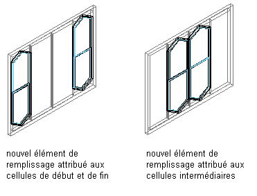

- L'option Emplacement permet d'insérer l'élément de remplissage dans les premières, les dernières cellules ou les cellules intermédiaires d'une grille verticale ou dans les cellules inférieures, intermédiaires ou supérieures d'une grille horizontale. Si le nombre de cellules est pair (quatre ou plus), le terme "intermédiaires" désigne les deux cellules situées au milieu de la grille. Si le nombre de cellules est impair (trois ou plus), la valeur Milieu désigne la cellule située au milieu de la grille.
Spécification d'un élément de remplissage de blocs porte/fenêtre selon l'emplacement

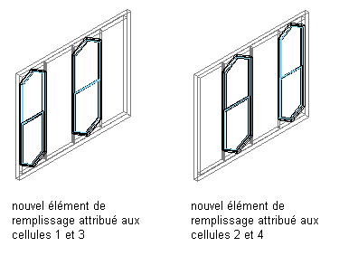

- L'option Index permet d'insérer l'élément de remplissage dans des cellules déterminées en fonction de leur numéro. Les cellules sont numérotées du début à la fin ou du bas vers le haut. Par exemple, si vous tapez 1, 2, 3, l'élément de remplissage est placé dans la première cellule, la deuxième et la troisième.
Spécification d'un élément de remplissage de blocs porte/fenêtre selon l'index
