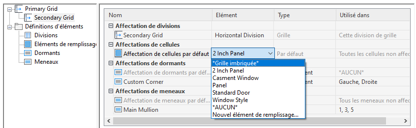

Cette procédure permet de créer une grille imbriquée, c'est-à-dire une grille à l'intérieur d'une autre grille. Chaque grille imbriquée est dotée de ses propres règles de division, affectations de cellule, dormants et meneaux. Par défaut, le dormant est désactivé pour les grilles imbriquées.
Styles de blocs porte/fenêtre.

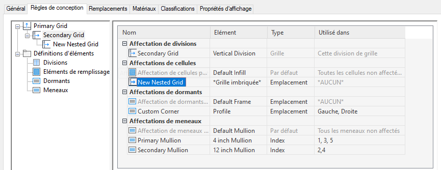

. Une nouvelle affectation de cellules s'affiche dans la liste des affectations de cellules.
Une nouvelle grille est ajoutée à la liste des grilles dans le volet gauche de la boîte de dialogue. Si vous modifiez la grille principale, la nouvelle grille est ajoutée au niveau secondaire. Si vous modifiez une grille au niveau secondaire, la grille supplémentaire est placée au niveau tertiaire.
Création d'une grille imbriquée
Nouvelle grille imbriquée dans l'arborescence
