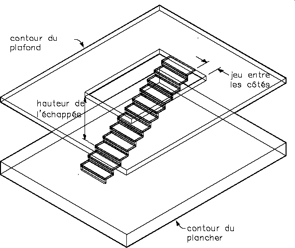

Cette procédure permet de gérer la taille de la zone d'interférence d'un escalier.
Définition de la hauteur de l'échappée et du jeu latéral pour un escalier et un objet espace
| Pour... | Action... |
| spécifier la hauteur au-dessus des girons pour la condition d'interférence | entrez une valeur dans le champ Hauteur de l'échappée. |
| spécifier les jeux des côtés gauche et droit pour la condition d'interférence des escaliers droits et à plusieurs paliers | entrez des valeurs dans les champs Jeu à gauche et Jeu à droite. |
| spécifier les jeux intérieur et extérieur pour la condition d'interférence des escaliers en colimaçon et en forme de U. | entrez des valeurs dans les champs Jeu à l'intérieur et Jeu à l'extérieur. |
