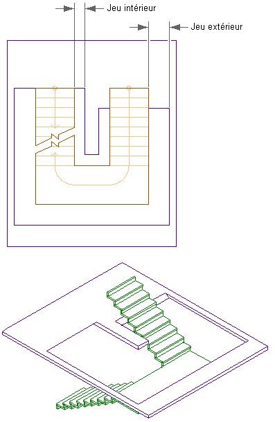

Cette procédure permet de créer une zone d'interférence d'escalier dans une dalle. Lorsque vous ajoutez une condition d'interférence entre un escalier et une dalle, un rectangle est découpé autour de l'escalier en fonction de la hauteur d'échappée spécifiée et des jeux des côtés gauche et droit pour les escaliers droits et les escaliers à plusieurs paliers, ou des jeux intérieur et extérieur pour les escaliers en colimaçon et les escaliers en forme de U.
Spécification des jeux des côtés gauche et droit pour une condition d'interférence de dalle
Spécification des jeux intérieur et extérieur pour une condition d'interférence de dalle
