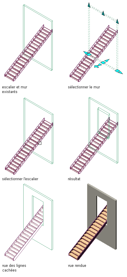

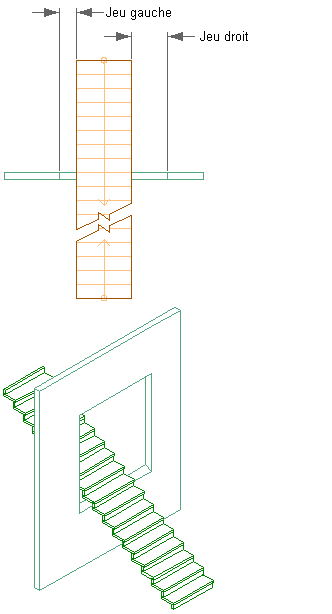

Cette procédure permet de définir la zone d'interférence d'un escalier dans un mur. Lorsque vous ajoutez une condition d'interférence entre un escalier et un mur, une ouverture est créée dans le mur autour de l'escalier en fonction de la hauteur d'échappée spécifiée de l'escalier et des jeux des côtés gauche et droit pour les escaliers droits et les escaliers à plusieurs paliers, ou des jeux extérieur et intérieur pour les escaliers en colimaçon et les escaliers en forme de U.
Spécification des jeux des côtés gauche et droit pour une condition d'interférence de mur
| Pour... | Action... |
| spécifier la hauteur au-dessus des girons pour la condition d'interférence | entrez une valeur dans le champ Hauteur de l'échappée. |
| spécifier les jeux des côtés gauche et droit pour la condition d'interférence des escaliers droits et à plusieurs paliers | entrez des valeurs dans les champs Jeu à gauche et Jeu à droite. |
| spécifier les jeux intérieur et extérieur pour la condition d'interférence des escaliers en colimaçon et en forme de U. | entrez des valeurs dans les champs Jeu à l'intérieur et Jeu à l'extérieur. |
Création d'un mur et d'une condition d'interférence d'escalier
