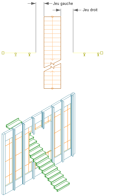

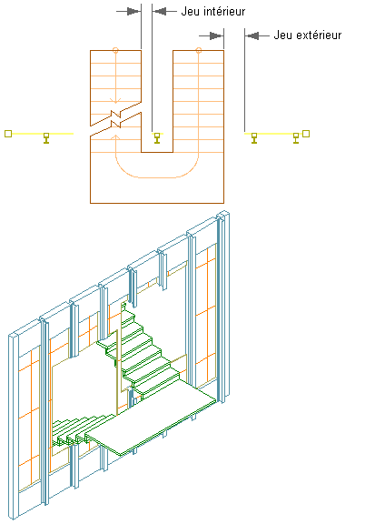

Cette procédure permet de définir la zone d'interférence d'un escalier dans un mur-rideau. Lorsque vous ajoutez une condition d'interférence entre un escalier et un mur-rideau, un rectangle est découpé autour de l'escalier en fonction de la hauteur d'échappée spécifiée et des jeux des côtés gauche et droit pour les escaliers droits et les escaliers à plusieurs paliers, ou des jeux intérieur et extérieur pour les escaliers en colimaçon et les escaliers en forme de U. Vous avez la possibilité de découper les éléments de remplissage, dormants et meneaux du mur-rideau.
Spécification des jeux des côtés gauche et droit pour une condition d'interférence de mur-rideau
Spécification des jeux intérieur et extérieur pour une condition d'interférence de mur-rideau
| Pour... | Action... |
| spécifier la hauteur au-dessus des girons pour la condition d'interférence | entrez une valeur dans le champ Hauteur de l'échappée. |
| spécifier les jeux des côtés gauche et droit pour la condition d'interférence des escaliers droits et à plusieurs paliers | entrez des valeurs dans les champs Jeu à gauche et Jeu à droite. |
| spécifier les jeux intérieur et extérieur pour la condition d'interférence des escaliers en colimaçon et en forme de U. | entrez des valeurs dans les champs Jeu à l'intérieur et Jeu à l'extérieur. |
