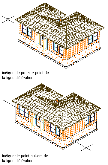

. Vous pouvez créer des décalages dans la ligne de coupe à travers des parties du modèle d'édifice que vous souhaitez montrer en coupe, mais qui ne se trouvent pas sur une trajectoire rectiligne.

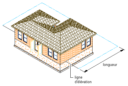

Spécification des extrémités d'une ligne de coupe dans une vue 3D
