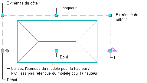

Vous pouvez également définir la profondeur d'une coupe (sa longueur) en changeant la longueur des côtés de la limite de coupe à partir de la palette des propriétés.
Poignées de coupe dans une vue en plan
Le programme met à jour la longueur de la limite de coupe entière.
Le Côté 1 commence au point de départ de la ligne de coupe.
Le Côté 2 commence à la fin de la ligne de coupe.
