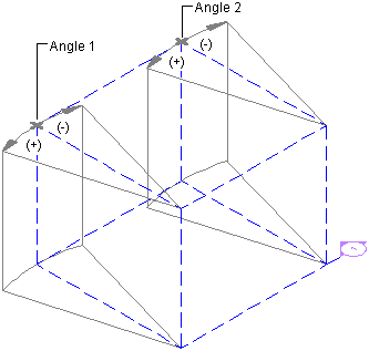

Cette procédure permet de redéfinir l'angle décrit par les côtés de la limite de coupe de l'édifice. Vous pouvez changer les cotes d'angle avant ou après avoir créé une coupe associée. Si vous modifiez les angles après avoir créé la coupe, vous devez mettre à jour la coupe pour que les modifications puissent être observées.
Cotes du composant. Ces valeurs permettent de définir les angles des deux côtés à partir de la ligne de coupe en vue de créer la zone de coupe. Le sommet de l'angle 1 correspond au point de départ de la ligne de coupe. Le sommet de l'angle 2 correspond à la fin de la ligne de coupe. Ces angles doivent être compris entre 0 et 90 degrés.
Spécification des paramètres de l'angle de coupe
