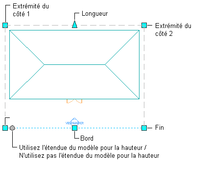

Cette procédure permet de changer les points de départ et d'arrivée ou le bord d'une ligne d'élévation. Vous pouvez faire glisser la poignée à l'emplacement désiré ou entrer une valeur particulière pour la mesure.
Vous pouvez également la déplacer dans la direction souhaitée et entrer une valeur particulière sur la ligne de commande.
Affichage des poignées d'élévation dans une vue en plan
