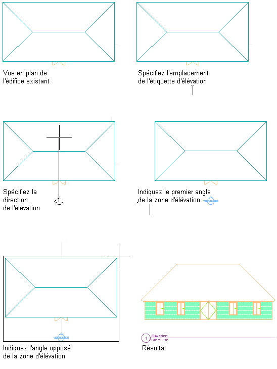

La première étape dans la création d'une élévation consiste à tracer une ligne d'élévation par rapport au modèle. La ligne d'élévation définit l'étendue de la vue en élévation du modèle d'édifice.
Lorsque vous créez une élévation à partir d'une ligne d'élévation, vous devez spécifier le type d'objet élévation créé.
| Lorsque vous créez... | Vous obtenez... |
| un objet élévation 2D | une projection orthogonale du modèle d'édifice. |
| un objet élévation 3D | la zone du modèle telle qu'elle est définie par la ligne d'élévation. |

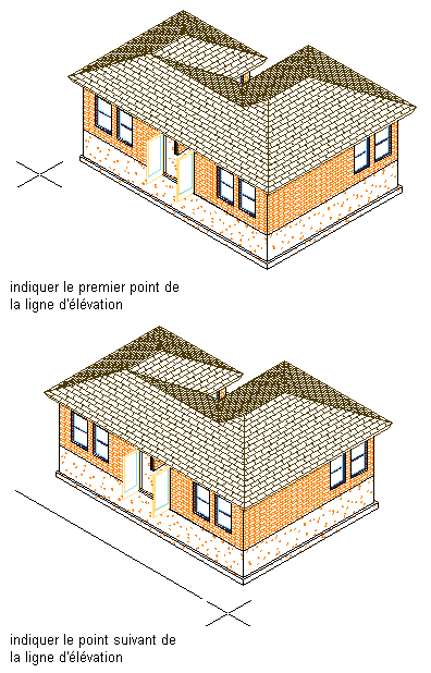

Dans une vue en plan, la ligne d'élévation est affichée comme sur un document de construction.
Création d'une élévation

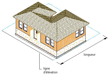

En vue isométrique, la ligne d'élévation est affichée avec un contour qui définit la profondeur de la vue en élévation.
Création d'une ligne d'élévation en vue 3D
Ligne d'élévation obtenue en vue 3D
