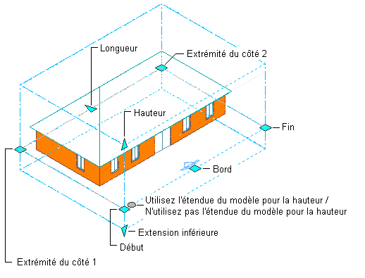

Isométrique S-O. Si vous utilisez le mode d'extension de modèle, l'extension inférieure sera par défaut à 1 pied en dessous du plan XY.
Affichage des poignées d'élévation dans une vue 3D
