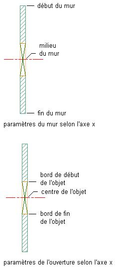

| Pour... | Action... |
| utiliser le départ du mur comme point de référence | sous Position horizontale (X), sélectionnez Départ du mur comme point de départ. |
| utiliser le milieu du mur comme point de référence | sous Position horizontale (X), sélectionnez Milieu du mur comme point de départ. |
| utiliser la fin du mur comme point de référence | sous Position horizontale (X), sélectionnez Fin du mur comme point de départ. |
Utilisez une valeur négative pour mesurer la distance du point d'arrivée au point de départ.
| Pour mesurer… | Action... |
| par rapport au bord de début de l'ouverture | sélectionnez Bord de début de l'objet pour la zone Vers. |
| par rapport au centre de l'ouverture | sélectionnez Centre de l'objet dans le champ Vers. |
| par rapport au bord de fin de l'ouverture | sélectionnez Bord de fin de l'objet pour la zone Vers. |
