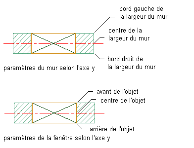

| Pour... | Action... |
| utiliser le bord gauche du mur comme point de référence | sous Position dans (Y), sélectionnez Bord gauche de la largeur du mur comme point de départ. |
| utiliser le centre du mur comme point de référence | sous Position dans (Y), sélectionnez Centre de la largeur du mur comme point de départ. |
| utiliser le bord droit du mur comme point de référence | sous Position dans (Y), sélectionnez Bord droit de la largeur du mur comme point de départ. |
Utilisez une valeur négative pour mesurer la distance du point d'arrivée au point de départ.
| mesurer par rapport à l'avant de l'ouverture | sélectionnez Avant de l'objet dans le champ Vers. |
| mesurer par rapport au centre de l'ouverture | sélectionnez Centre de l'objet dans le champ Vers. |
| mesurer par rapport à l'arrière de l'ouverture | sélectionnez Arrière de l'objet dans le champ Vers. |
