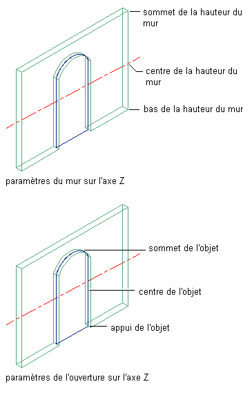

Cette procédure permet de changer la position verticale des ouvertures dans un mur auquel elles sont ancrées.
Vous pouvez également modifier la position verticale de l'ouverture à l'aide de la poignée d'emplacement.
Modification de la position verticale de l'ouverture
. Vous pouvez également accéder aux paramètres d'ancrage dans la palette des propriétés.
| Pour... | Action... |
| utiliser le bas de la hauteur du mur comme point de référence | sous Position verticale (Z), sélectionnez Bas de la hauteur du mur comme point de départ. |
| utiliser le centre de la hauteur du mur comme point de référence | sous Position verticale (Z), sélectionnez Centre de la hauteur du mur comme point de départ. |
| utiliser le sommet de la hauteur du mur comme point de référence | sous Position verticale (Z), sélectionnez Sommet de la hauteur du mur comme point de départ. |
Utilisez une valeur négative pour mesurer la distance du point d'arrivée au point de départ.
| mesurer par rapport au bas des ouvertures du mur | sélectionnez Appui de l'objet dans le champ Vers. |
| mesurer par rapport au centre des ouvertures du mur | sélectionnez Centre de l'objet dans le champ Vers. |
| mesurer par rapport au sommet des ouvertures du mur | sélectionnez Linteau de l'objet dans le champ Vers. |
