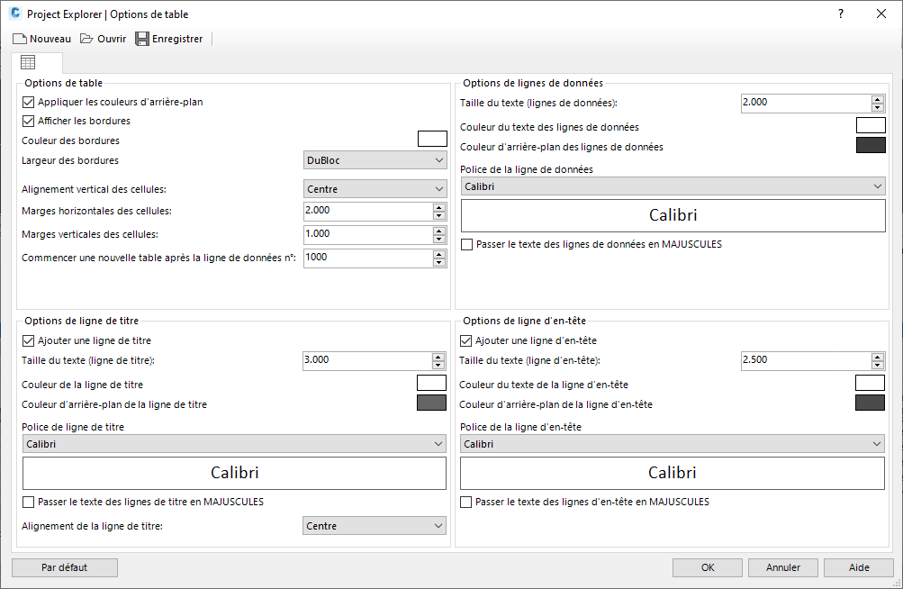

À propos de la fenêtre Options de table
Introduction
Vous pouvez accéder à la fenêtre Options de table de deux façons :
  • Dans la boîte de dialogue Créer une table AutoCAD, option Modifier le style de table, pour contrôler la présentation et le formatage du contenu des tables AutoCAD sortantes.
  • Dans la boîte de dialogue Créer un jeu d’objets/Modifier le jeu d’objets, option Modifier le style de présentation, pour contrôler la présentation et le formatage du contenu des tables AutoCAD sortantes créées à l’aide du bouton Exécuter l’action pour les jeux d’objets.
Les options de table déterminent la couleur de la bordure, la taille et le type de police, les marges des cellules et le style visuel global de toutes les tables AutoCAD générées à partir de l’Project Explorer.
Styles de table
Vous pouvez enregistrer les options de table dans les styles de table (.xmpa) pour enregistrer et restaurer facilement les paramètres de table à tout moment ou les partager avec vos collègues.
Restaurer les valeurs par défaut
Vous pouvez à tout moment réinitialiser les paramètres par défaut des options de table actuellement affichées dans la fenêtre Options de table en cliquant sur le bouton Restaurer les valeurs par défaut dans le coin inférieur gauche de la fenêtre Options de table.
