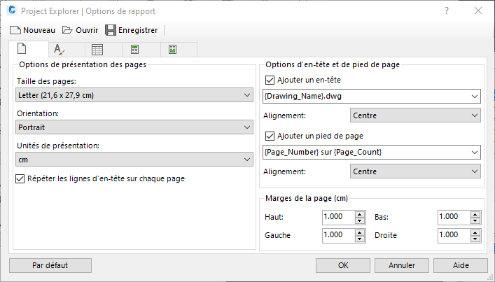

Vous pouvez accéder à la fenêtre Options de rapport de deux manières :
  • Via l’option Modifier le style du rapport de la boîte de dialogue Créer un rapport rapide pour contrôler la présentation et le formatage du contenu des feuilles de calcul ou des rapports sortants.
  • Via l’option Modifier le style du rapport de la boîte de dialogue Créer un jeu d’objets/Modifier le jeu d’objets pour contrôler la présentation et le formatage du contenu des feuilles de calcul ou des rapports sortants créés lorsque vous sélectionnez le bouton Exécuter l’action pour les jeux d’objets.
Les options de rapport déterminent la taille, l’orientation et les marges des pages, l’en-tête du rapport et les paramètres d’en-tête et de pied de page pour tous les rapports et feuilles de calcul générés à partir de l’Project Explorer.
Styles de rapport
Vous pouvez enregistrer les options de rapport dans les styles de rapport (.xmpr) pour enregistrer et restaurer facilement et à tout moment les paramètres de rapport personnalisés ou les partager avec vos collègues.
Restaurer les valeurs par défaut
Vous pouvez restaurer à tout moment les paramètres par défaut des options de rapport actuellement affichées dans la fenêtre Options de rapport en cliquant sur le bouton Restaurer les valeurs par défaut dans le coin inférieur gauche de la fenêtre Options de rapport.
