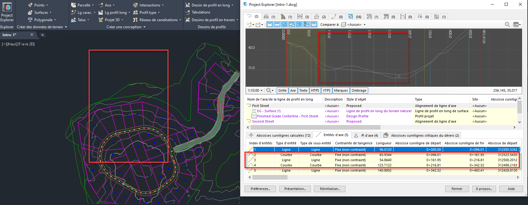

Il existe trois types de raccourcis clavier dans Project Explorer :
  • Raccourcis permettant d’effectuer instantanément un zoom ou un panoramique sur un objet actuellement sélectionné dans la fenêtre AutoCAD à partir de la fenêtre Project Explorer.
  • Raccourcis permettant d’identifier facilement un objet, un sous-objet ou une relation entre les objets affichés dans la fenêtre Project Explorer, en appliquant une mise en surbrillance temporaire dans la fenêtre AutoCAD.
  • Raccourcis permettant d’accéder à la fenêtre Propriétés de Civil 3D pour un objet sélectionné dans la fenêtre Project Explorer.

Les raccourcis clavier permettant d’appliquer un zoom, un panoramique ou une mise en surbrillance temporaire dans la fenêtre AutoCAD fonctionnent également avec les sous-objets de nombreux objets Civil 3D. Par exemple, en utilisant les raccourcis clavier répertoriés ci-dessus, vous pouvez :
  • appliquer un zoom, un panoramique ou une surbrillance temporaire sur les points d’axe et de ligne de profil en long sélectionnés ;
  • appliquer un zoom, un panoramique ou une surbrillance temporaire sur les triangles ou cellules de surface sélectionnés ;
  • appliquer un zoom, un panoramique ou une surbrillance temporaire sur les segments de parcelle sélectionnés ;
  • appliquer un zoom, un panoramique ou une surbrillance temporaire sur les points sélectionnés de la ligne caractéristique du terrain ;
  • appliquer un zoom, un panoramique ou une surbrillance temporaire sur les points COGO sélectionnés.
