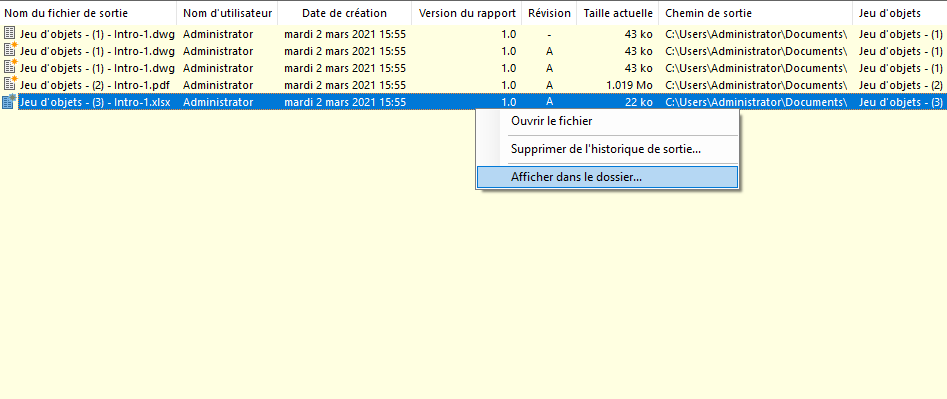

Pour consulter l’historique de tous les rapports et feuilles de calcul générés à partir du dessin courant, accédez à l’onglet Jeux d’objets de la fenêtre Project Explorer et cliquez sur le bouton Afficher l’historique dans la barre d’outils principale de l’option Jeux d’objets. La fenêtre Historique de sortie s’ouvre.
Fenêtre Historique de sortie
La fenêtre Historique de sortie affiche une liste de tous les événements de génération de fichiers de rapports ou de feuilles de calcul à partir du dessin courant à l’aide de l’Project Explorer. Les informations suivantes sont spécifiées pour chaque événement :
  • Le nom du fichier de sortie.
  • Le nom de l’utilisateur qui a généré le fichier.
  • Les date et heure de génération du fichier.
  • Les numéros de version et de révision affectés au fichier. La façon dont les numéros de version et de révision sont incrémentés est contrôlée à partir de la Project Explorer À propos de la fenêtre Préférences.
  • La taille du fichier le plus récent, si le fichier existe toujours dans le chemin indiqué.
  • Le chemin de sortie du fichier généré.
  • Le jeu d’objets (le cas échéant) à partir duquel le fichier de sortie a été généré. Si le fichier a été généré à l’aide de l’option Rapport rapide au lieu d’un jeu d’objets, cela est indiqué dans cette colonne.
Cliquez avec le bouton droit de la souris sur un élément de la liste pour accéder aux options permettant d’ouvrir le fichier généré, d’ouvrir dans l’Explorateur Windows le dossier dans lequel le fichier généré a été créé, ou de supprimer des entrées de la liste de l’historique de sortie.
