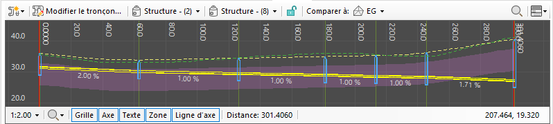

Commandes de la barre d’état
La barre d’état qui s’affiche le long du bord inférieur de chaque dessin de profil en long et dessin de profil en travers contient plusieurs commandes courantes.
  • À gauche de chaque barre d’état se trouve une liste déroulante de facteurs d’échelle qui vous permet de sélectionner des facteurs d’échelle verticale pour les appliquer instantanément à la vue.
  • Vous trouverez ensuite une liste déroulante des modes de zoom qui vous permettent de décider si le zoom avant sur la vue affecte les deux axes, ou uniquement l’axe horizontal ou vertical. Utilisez les dernières options citées pour ajuster de façon dynamique le facteur d’échelle verticale dans la vue.
  • Vous trouverez ensuite une série de boutons qui permettent d’activer ou de désactiver différents éléments graphiques dans la vue, notamment la grille, le texte, l’axe et l’ombrage.
  • Enfin, sur le côté droit de chaque barre d’état se trouve un indicateur de coordonnées qui identifie l’emplacement de votre curseur dans la vue en termes d’abscisse curviligne et d’altitude (pour les dessins de profils en long) ou d’altitude et de décalage de la ligne de base (pour les dessins de profils en travers).

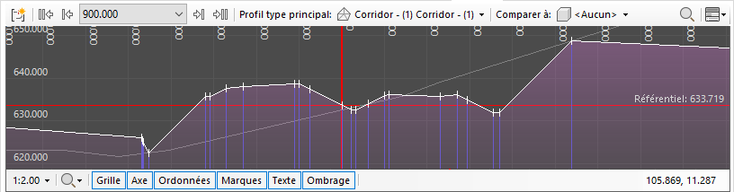

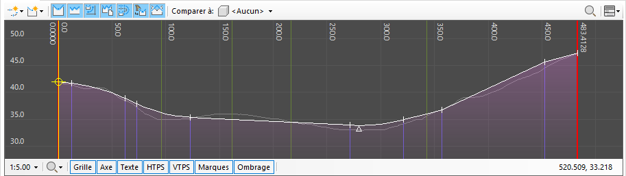

Dessin de profil en long
L’option Dessin de profil en long de l’onglet Axes affiche toutes les lignes de profil en long directement associées à l’axe ou à la ligne de profil en long actuellement sélectionné(e). Si aucune ligne de profil en long n’est associée à l’axe sélectionné, l’étendue de l’abscisse curviligne de l’axe, ainsi que toutes les entités d’axe, s’affichent alors sous forme de lignes verticales dans la trame. Les lignes de profil en long non sélectionnées associées à l’axe ou à la ligne de profil en long actuellement sélectionné(e) s’affichent dans la couleur de ligne de profil en long secondaire (gris par défaut). Si une ligne de profil en long est sélectionnée, elle s’affiche dans la couleur de ligne de profil en long principale (blanc par défaut).
Utilisez les boutons de visibilité du type de ligne de profil en long pour inclure ou exclure différents types de lignes de profil en long de la liste des axes et des lignes de profil en long.
Utilisation d’objets comparés
Pour comparer l’abscisse curviligne et l’altitude des points de la ligne de profil en long sélectionnée avec d’autres éléments de votre conception, utilisez la liste déroulante des objets à côté de l’étiquette Comparer avec pour sélectionner un autre axe, une autre ligne de profil en long ou une autre surface dans le dessin courant. Une ligne de profil en long comparée sera alors tracée sur le dessin de profil en long pour indiquer la relation entre l’objet comparé et la ligne de profil en long affichée. En outre, la liste Abscisses curvilignes calculées des points de l’axe ou de la ligne de profil en long sélectionné(e) affiche les valeurs d’altitude comparées et d’autres détails pertinents sur chaque point affiché.

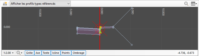

Dessin de profil type
Le dessin de profil type de l’onglet Profils types affiche une ligne de profil en travers dynamique à travers tous les éléments de profil type associés au profil type actuellement sélectionné. Tout élément de profil type sélectionné dans la liste des éléments de profil type est mis en surbrillance dans la trame de la vue pour en faciliter l’identification. Toute modification apportée à un paramètre des éléments de profil type affichés est instantanément répercutée dans le dessin de profil type.
Utilisez la liste déroulante de la barre d’outils Dessin de profil type pour déterminer si la liste Profils types doit inclure tous les profils types ou uniquement ceux qui sont référencés, non référencés ou alors ceux qui présentent ou non des violations. Un profil type non référencé n’est utilisé par aucune zone de projet 3D dans le dessin courant.

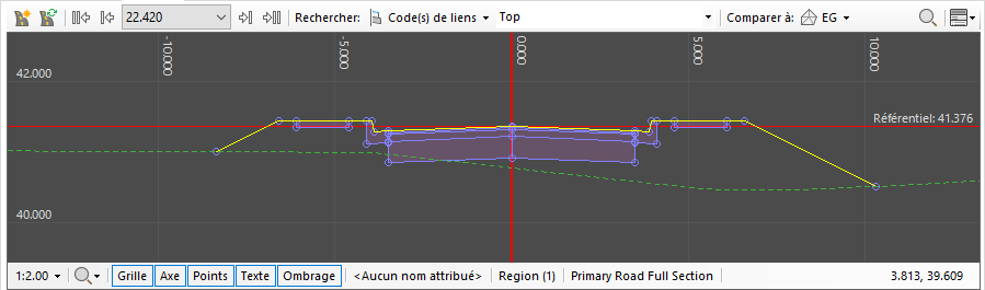

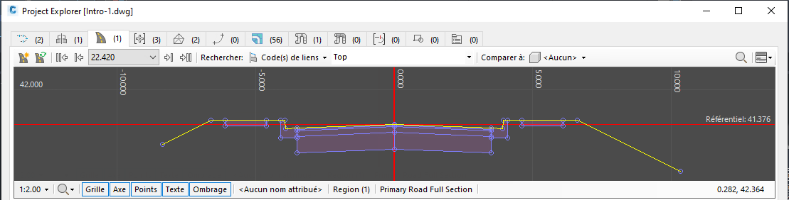

Dessin de profil en travers du projet 3D
Le dessin de projet 3D de l’onglet Projets 3D affiche une ligne de profil en travers dynamique dans le projet 3D sélectionné à plusieurs emplacements d’abscisses curvilignes ou de chaînage. Utilisez les flèches avant/arrière ou la liste déroulante des abscisses curvilignes disponibles dans le projet 3D pour sélectionner l’abscisse curviligne au niveau de laquelle afficher une ligne de profil en travers. Vous pouvez alors utiliser l’option Rechercher dans la barre d’outils pour mettre en surbrillance des codes de point, de lien ou de forme spécifiques dans le dessin de projet 3D. Vous pouvez sélectionner des codes dans une liste déroulante ou les saisir dans le champ sous la forme d’une liste séparée par des virgules lorsque plusieurs codes doivent apparaître en surbrillance.
Pour comparer le décalage et l’altitude des points sur la ligne de profil en travers du projet 3D sélectionnée avec d’autres éléments de votre conception, utilisez la liste déroulante des objets à côté de l’étiquette Comparer avec pour sélectionner une surface dans le dessin courant. Une ligne de profil en travers comparée est alors dessinée dans le dessin de projet 3D pour indiquer la relation entre la surface comparée et la ligne de profil en travers affichée. En outre, la liste des points de ligne caractéristique du terrain pour le projet 3D sélectionné affiche les valeurs d’altitude de la surface comparées et d’autres détails pertinents pour chaque point de ligne caractéristique du terrain.

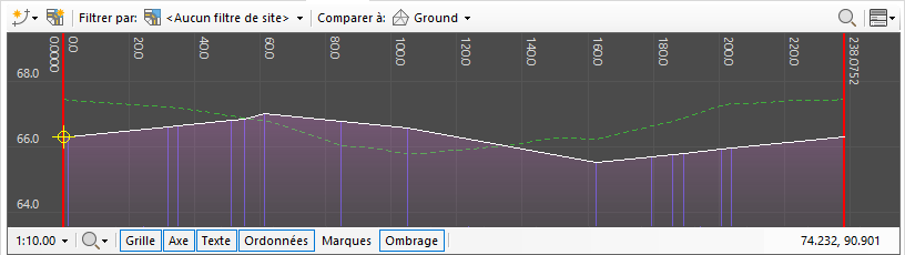

Dessin de ligne caractéristique du terrain
Le dessin de ligne caractéristique du terrain de l’onglet Lignes caractéristiques du terrain affiche une ligne de profil en long dynamique à travers toute ligne caractéristique du terrain sélectionnée. Utilisez le filtre de site dans la barre d’outils principale pour limiter la liste des lignes caractéristiques du terrain à tous les sites ou à des sites spécifiques dans le dessin courant. Utilisez les outils de modification des menus contextuels de la liste des lignes caractéristiques du terrain ou des points des lignes caractéristiques du terrain pour modifier l’altitude d’un ou de plusieurs points affichés.
Pour comparer l’abscisse curviligne et l’altitude des points sur la ligne caractéristique du terrain sélectionnée avec d’autres éléments de votre conception, utilisez la liste déroulante des objets à côté de l’étiquette Comparer avec pour sélectionner un autre axe, une autre ligne de profil en long ou une autre surface dans le dessin courant. Une ligne de profil en long comparée est alors dessinée dans le dessin de ligne caractéristique du terrain pour indiquer la relation entre l’objet comparé et la ligne caractéristique du terrain affichée. En outre, la liste des points de ligne caractéristique du terrain de la ligne caractéristique du terrain sélectionnée affiche les valeurs d’altitude comparées et d’autres détails pertinents pour chaque point affiché.
Dessin de réseau de canalisations (tronçon)
Le dessin de tronçon de l’onglet Réseaux de canalisations affiche une ligne de profil en long dynamique le long du routage de canalisations le plus court entre deux regards du réseau de canalisations sélectionné. Utilisez les listes déroulantes de regards de la barre d’outils pour sélectionner des regards de départ et de fin pour le tronçon. Utilisez l’option Modifier le tronçon pour ajuster la pente des canalisations affichées dans le tronçon actuel.
Pour comparer l’abscisse curviligne et l’altitude des points sur le tronçon sélectionné avec d’autres éléments de votre conception, utilisez la liste déroulante des objets à côté de l’étiquette Comparer avec pour sélectionner une surface dans le dessin courant. Une ligne de profil en long comparée est alors dessinée dans le dessin de projet 3D pour indiquer la relation entre la surface comparée et les canalisations et regards affichés. En outre, la liste des intervalles de tronçons du tronçon sélectionné affiche les valeurs d’altitude de surface comparées et d’autres détails pertinents pour chaque point du tronçon.
