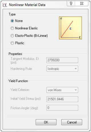

Cliquez sur le bouton Non linéaire dans la section Données spécifiques à l'analyse du formulaire Matériau. La fenêtre suivante s'affiche :
Il existe quatre options prises en charge dans la boîte de dialogue Données de matériau non linéaire :
- Aucun : pour les matériaux élastiques linéaires, qui est la valeur par défaut, comme illustré dans la figure ci-dessus.
- Elastique non linéaire : pour les matériaux élastiques non linéaires.
- Elasto-plastique (Bi-linéaire) : pour les matériaux de type élasto-plastique.
- Plastique : pour les matériaux de type plastique.
