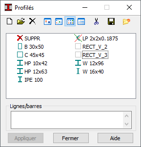

La boîte de dialogue Sections sert à affecter les sections directement aux barres de la structure. Elle contient les options suivantes :
- Champ Liste active - liste des sections définies par l'utilisateur. Vous pouvez affecter ces sections aux barres de la structure.
- Champ Sélection actuelle (Lignes/Barres) : affiche la sélection actuelle des barres de la structure. Vous pouvez affecter toute section affichée dans la liste active aux barres sélectionnées.
- Boutons standard (Appliquer, Fermer, Aide).
La liste active contient les informations concernant le nom et le type de section.

Si vous sélectionnez la liste détaillée, les paramètres des sections définies seront affichés :
- Si le type de sections est utilisé dans la structure, le symbole x est affiché dans la deuxième colonne.
- Le matériau par défaut de la section est visible dans la troisième colonne.
- La quatrième colonne affiche la valeur de l’angle Gamma.
