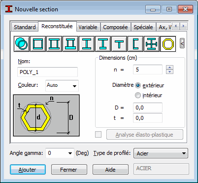

L’onglet Paramétrique de la boîte de dialogue Nouvelle section sert à définir ou sélectionner les sections créées par l’utilisateur.
L’onglet Paramétrique regroupe les objets suivants :
- Etiquette - Spécifie l’étiquette (nom) pour une coupe. Une étiquette standard est affectée automatiquement, comme par exemple, RECT_1.
- Couleur - ce champ d’édition sert à sélectionner la couleur de la section ;
- Type de section - ce groupe d‘options sert à sélectionner le type de section convenable ;
- Groupe d’options Dimensions - cet ensemble de champs d’édition des dimensions de la section varie en fonction du type de section. ;
- Type de barre : spécifie le type de barre prédéfini dans le champ Section type.
- Angle gamma - ce champ d’édition sert à saisir (ou sélectionner) l’angle gamma de la section ;
- Dessin schématique du type de section sélectionné avec la représentation des dimensions de la section.
Pour ajouter une coupe à la liste active :
- Dans le groupe Type de section vous sélectionnez la section voulue, par conséquent la dans la zone Dimensions sont affichés les champs d’édition des dimensions correspondantes.
- Afin de définir correctement la section, vous devez saisir des paramètres dans tous les champs de la zone Dimensions.
- Dans le champ Section type, choisissez le type de barre que vous souhaitez attribuer à la section sélectionnée.
- Définissez l’angle GAMMA.
- Attribuez une étiquette à la section ou utilisez l’étiquette par défaut. (par exemple IASY20x20 si vous définissez une section en I asymétrique.)
- Cliquez sur Ajouter.

- Sections en forme de polygone standard il faut entrer le nombre de côtés du polygone et la valeur du diamètre inscrit ou circonscrit sur le contour extérieur du polygone ; La relation entre les diamètres des cercles peut être représentée à l’aide de la formule suivante (voir l’image ci-dessous) : d = D * cos (p / n), où un angle = p / n, R = D / 2 (rayon du cercle circonscrit dans le contour du polygone extérieur - diamètre bout à bout), r = d / 2 (le rayon du cercle inscrit dans le contour du polygone extérieur - diamètre plat à plat).

Remarque : Si vous voulez définir une section pleine ronde ou rectangulaire, vous devez spécifier la valeur de l’épaisseur de la paroi T = 0.
