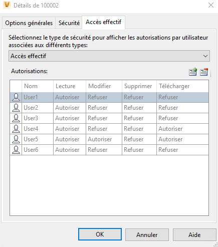

  3. Sélectionnez l'onglet Accès effectif pour afficher les autorisations utilisateur associées à l'objet.
    Type de sécurité
    Sélectionnez un type de sécurité pour afficher les autorisations effectives d'un utilisateur pour ce mode de sécurité. Cette option s'avère avant tout utile lorsque la sécurité basée sur l'objet et la sécurité basée sur l'état sont appliquées, et que l'administrateur souhaite connaître les autorisations effectives d'un utilisateur.
    Remarque : Seules les autorisations associées à chaque utilisateur peuvent être affichées. Les groupes ne peuvent pas être ajoutés dans l'onglet Accès effectif.
    Autorisations
    Par défaut, la liste des autorisations de l'onglet Accès effectif est vide. Ajoutez et supprimez des membres dans la liste pour voir le type d'accès à l'objet dont ils disposent, sous le type de sécurité sélectionné. Modifiez le type de sécurité pour observer l'impact sur les autorisations accordées.
    Remarque : L'onglet Accès effectif est destiné uniquement à la visualisation des autorisations de sécurité. L'ajout et la suppression de membres n'entraînent aucune modification des autorisations de sécurité accordées pour l'objet. La modification des autorisations s'effectue dans l'onglet Sécurité.
