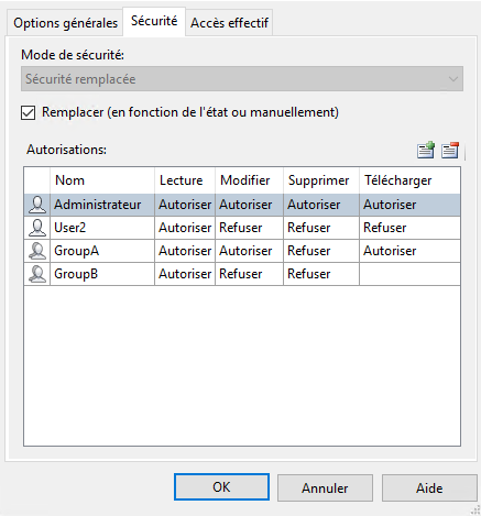

  1. Cliquez avec le bouton droit de la souris sur un fichier, un dossier, un article ou un objet personnalisé du coffre-fort, puis choisissez Détails.
  2. Dans la boîte de dialogue Détails, cliquez sur l'onglet Sécurité.
  3. La liste de contrôle d'accès répertorie les membres ayant accès au fichier, au dossier ou à l'objet personnalisé sélectionné. Sélectionnez un membre pour lequel configurer les autorisations.
  4. Cliquez sur Ajouter pour ajouter un membre.
  5. Dans la boîte de dialogue Ajouter des membres, sélectionnez les utilisateurs ou groupes à attribuer au fichier, au dossier ou à l'objet personnalisé actif.
  6. Cliquez sur la flèche de la liste déroulante de la colonne Lecture, Modifier, Supprimer ou Télécharger pour l’utilisateur ou le groupe, puis choisissez l’option appropriée pour accorder ou refuser ce type d'autorisation. Sélectionnez (Vide) si vous souhaitez octroyer cette autorisation à l'utilisateur, à condition que les droits ne lui soient pas explicitement refusés en fonction de la sécurité basée sur l'état ou le dossier.
  7. Cliquez sur OK.
