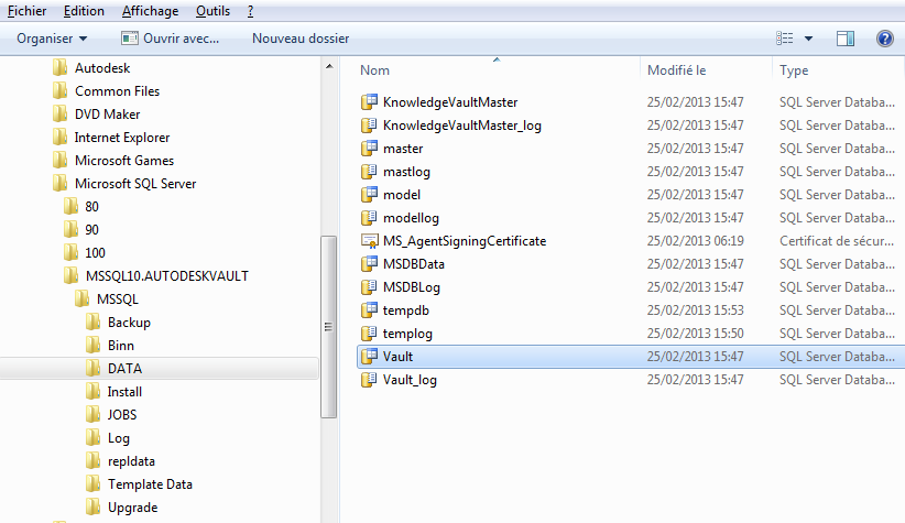

Lorsque vous installez Autodesk Data Management Server, un coffre-fort unique appelé Coffre-fort est créé. Les fichiers de la base de données correspondant au coffre-fort sont créés dans le dossier MSSQL$AUTODESKVAULT\Données, sous le dossier d'installation de Microsoft SQL Server.
Parmi les bases de données situées dans le dossier Données, un grand nombre sont utilisées par Microsoft SQL Server tandis que d'autres sont spécifiques au coffre-fort. Chaque fichier de base de données (MDF) est associé à un fichier journal (LDF) contenant d'importantes données de transaction ; ce dernier doit être déplacé, sauvegardé et rétabli avec le fichier de base de données.
