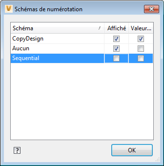

  2. Dans la barre d'outils, cliquez sur Options > Schéma de numérotation > Configurer  pour ouvrir la boîte de dialogue Schémas de numérotation.
  3. Cochez la case Affiché associée à un schéma de numérotation que vous souhaitez afficher en tant que bouton d'affichage dans le groupe de fonctions Schémas de numérotation.
  4. Cochez la case Par défaut pour définir un schéma de numérotation comme paramètre par défaut.
  5. Cliquez sur OK.
