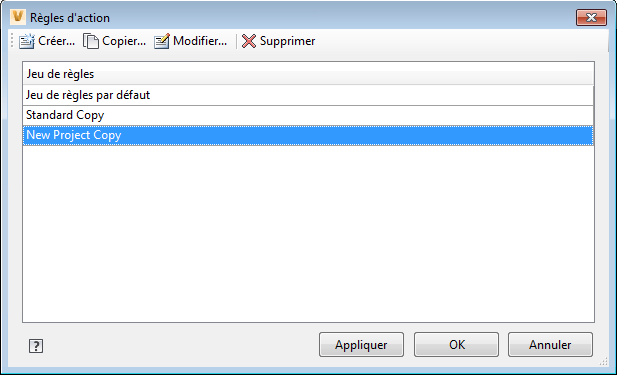

  1. Dans la barre d'outils, sélectionnez Définir  pour ouvrir la boîte de dialogue Règles d'action.
  2. Effectuez l'une des opérations suivantes :
    • Cliquez sur Nouveau pour créer un jeu de règles.
    • Sélectionnez un jeu de règles existant et cliquez sur Modifier.
    • Sélectionnez un jeu de règles existant et cliquez sur Copier. Un jeu de règles est créé avec les mêmes conditions et paramètres que le jeu de règles source. Sélectionnez la copie et cliquez sur Modifier pour apporter des modifications.
