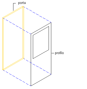

Il disegno deve contenere un profilo che definisca lo stile di porta e il vuoto per il vetro della porta.
Profilo di porta con un vuoto per il vetro
Stile di porta creato dal profilo
