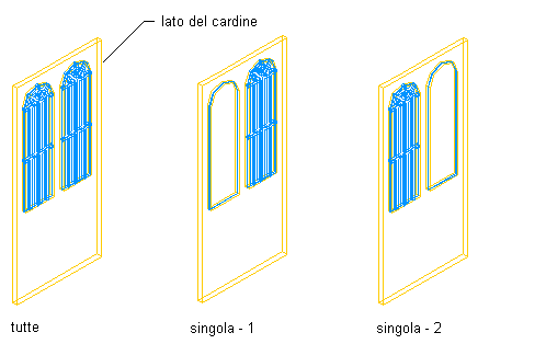

  8. Se lo stile di porta contiene più componenti di vetro, specificare se i listelli vanno applicati a tutti o ad uno solo dei componenti di vetro nella porta.
    Per... Procedere nel modo seguente...
    Associare listelli a tutti i componenti di vetro Sotto Componente vetro, selezionare Tutti.
    Applicare listelli ad un unico componente di vetro Sotto Componente vetro, selezionare Singolo, quindi specificare il numero di indice. Le luci vengono indicizzate in senso antiorario partendo dall'angolo inferiore sinistro.
    Listelli applicati a tutti o ad uno solo dei componenti di vetro

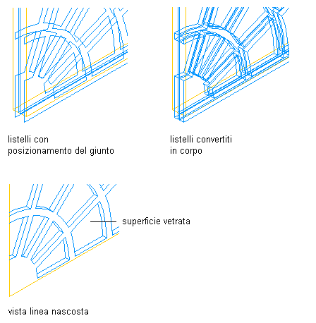

  10. Posizionare le intersezioni del listello.
    Convertire le intersezioni dei listelli in angoli In Listello, selezionare Posiziona giunti.
    Convertire tutti i listelli in un corpo con i giunti posizionati In Listello, selezionare Converti in corpo.
    Impostazione del posizionamento dei giunti fra i listelli
    Conversione di listelli in un corpo

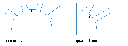

  12. Sotto Forma, selezionare Semicerchio o Quarto di giro.

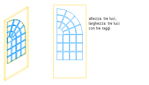

  13. Per specificare il numero di righe di luce nella direzione verticale, escludendo le luci a raggiera, immettere un valore per Altezza luci.
  14. Per specificare il numero di colonne di luce nella direzione orizzontale, immettere un valore per Larghezza luci.
    Contare le colonne come se continuassero intorno al rocchetto. Per una forma a sole semicircolare, cinque colonne apparenti vengono conteggiate come tre. Per una forma a sole quarto di giro, anche tre colonne apparenti vengono conteggiate come tre.
  15. Per specificare il numero di raggi di listelli radiali, immettere un valore per Raggi.

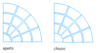

  16. Sotto Stile rocchetto, selezionare Chiuso per un rocchetto senza luce o selezionare Aperto per un rocchetto con luce.
    Definizione di rocchetti aperti o chiusi

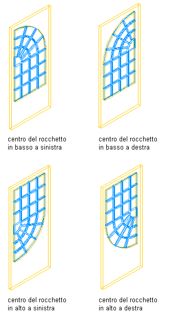

  18. Specificare la posizione del rocchetto.
    Posizionare il rocchetto nella parte inferiore di una forma semicircolare In Rocchetto, selezionare In basso al centro.
    Posizionare il rocchetto nella parte superiore di una forma semicircolare In Rocchetto, selezionare In alto al centro.
    Posizionare il rocchetto nella parte inferiore sinistra di una forma quarto di giro In Rocchetto, selezionare In basso a sinistra.
    Posizionare il rocchetto nella parte inferiore destra di una forma quarto di giro In Rocchetto, selezionare In basso a destra.
    Posizionare il rocchetto nella parte superiore sinistra di una forma quarto di giro In Rocchetto, selezionare In alto a sinistra.
    Posizionare il rocchetto nella parte superiore destra di una forma quarto di giro In Rocchetto, selezionare In alto a destra.
    Definizione del posizionamento del rocchetto di una forma a quarto di giro
