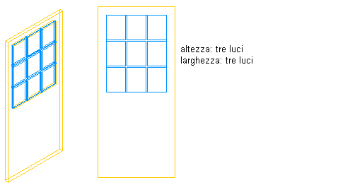

Vetro di porta rettangolare con listelli rettangolari

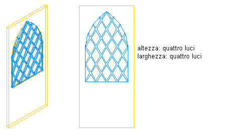

Vetro di porta gotico con listelli a rombo

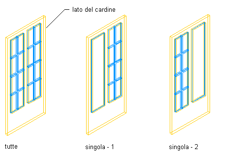

  8. Se lo stile di porta contiene più componenti di vetro, specificare se i listelli vanno applicati a tutti o ad uno solo dei componenti di vetro nella porta.
    Per... Procedere nel modo seguente...
    Associare listelli a tutti i componenti di vetro Sotto Componente vetro, selezionare Tutti.
    Applicare listelli ad un unico componente di vetro Sotto Componente vetro, selezionare Singolo, quindi specificare il numero di indice. Le luci vengono indicizzate in senso antiorario partendo dall'angolo inferiore sinistro.
    Listelli applicati a tutti o ad uno solo dei componenti di vetro

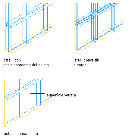

  10. Posizionare le intersezioni del listello.
    Convertire le intersezioni dei listelli in angoli In Listello, selezionare Posiziona giunti.
    Convertire tutti i listelli in un corpo con i giunti posizionati In Listello, selezionare Converti in corpo.
    Impostazione del posizionamento dei giunti fra i listelli
    Conversione di listelli in un corpo

    Utilizzare un modello rettangolare Come modello, selezionare Rettangolare.
    Utilizzare un modello romboidale Come modello, selezionare A rombo.

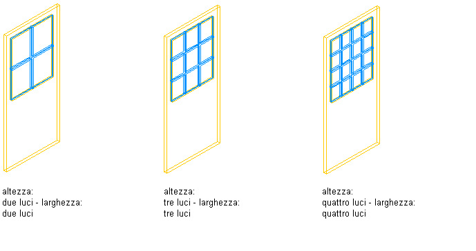

  12. Per specificare il numero di righe di luce nella direzione verticale, immettere un valore per Altezza luci.
  13. Per specificare il numero di colonne di luce nella direzione orizzontale, immettere un valore per Larghezza luci.
    Valori per altezza luci e larghezza luci
