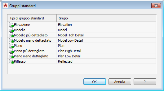

Per selezionare una diversa visualizzazione di default, attenersi alla procedura indicata di seguito.
.. Nella colonna Tipi di gruppo standard vengono elencate le visualizzazioni di default per il disegno. Nella colonna Visualizzazioni viene riportata la visualizzazione specificata per ogni visualizzazione di default.
Impostazione della visualizzazione per il tipo di gruppo standard Modello
