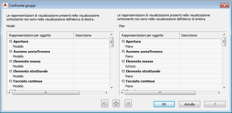

Per visualizzare le differenze di assegnazioni di rappresentazioni di visualizzazione fra due visualizzazioni, attenersi alla procedura indicata di seguito.
Nella finestra di dialogo Confronta gruppi vengono visualizzati due elenchi, ciascuno dei quali contiene le rappresentazioni assegnate ad una particolare visualizzazione, ma non a quella nella colonna adiacente.
Confronto di visualizzazioni per individuare diverse assegnazioni di rappresentazioni di visualizzazione
È possibile utilizzare la finestra di dialogo Confronta gruppi per assegnare una o più rappresentazioni di visualizzazione ad una delle due visualizzazioni confrontate.
.. | Per... | Procedere nel modo seguente... |
| Assegnare una rappresentazione di visualizzazione associata alla visualizzazione di sinistra a quella di destra | Selezionare la rappresentazione di visualizzazione situata sotto la visualizzazione di sinistra e fare clic su |
| Assegnare una rappresentazione di visualizzazione associata alla visualizzazione di destra a quella di sinistra | Selezionare la rappresentazione di visualizzazione situata sotto la visualizzazione di destra e fare clic su |
| Assegnare tutte le rappresentazioni di visualizzazione associate ad una visualizzazione all'altra visualizzazione, in modo che entrambe le visualizzazioni abbiano le stesse rappresentazioni | Fare clic su |
