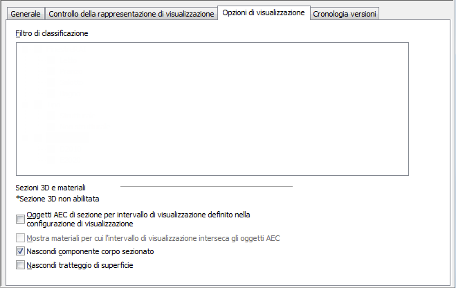

Per specificare la modalità di visualizzazione di sezioni 3D e materiali con la visualizzazione selezionata attiva in una finestra e una vista di sezione 3D del modello di costruzione attivata, attenersi alla procedura indicata di seguito. Le impostazioni consentono di rifinire l'aspetto di una sezione. Ad esempio, è possibile rimuovere il tratteggio di superficie che oscura dettagli importanti nella sezione.
Opzioni di visualizzazione per sezioni 3D e materiali
| Per... | Procedere nel modo seguente... |
| Determinare le estensioni verticali di una vista di sezione 3D mediante l'intervallo di visualizzazione della configurazione | Selezionare Oggetti AEC di sezione per intervallo di visualizzazione definito nella configurazione di visualizzazione. Per indicare graficamente il punto di estensione degli oggetti nel modello al di sotto dell'intervallo di visualizzazione, selezionare Mostra materiali in cui l'intervallo di visualizzazione interseca oggetti AEC. Pericolo: Disattivare questa impostazione nelle visualizzazioni Piano. Se questa impostazione è selezionata, le sezioni 2D inserite in vista piana non vengono visualizzate.
| Rimuovere la visualizzazione della parte di oggetti sezionati posta oltre la casella di delimitazione della sezione 3D | Selezionare Nascondi corpo componente sezionato. |
| Rimuovere il tratteggio di superficie sugli oggetti sezionati | Selezionare Nascondi tratteggio di superficie. |
