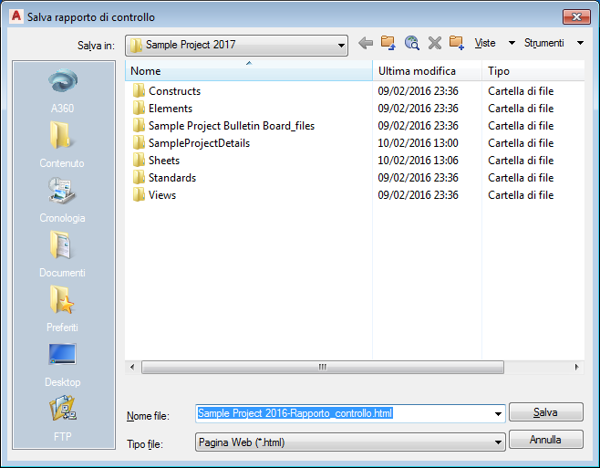

L'esito del controllo viene salvato in un rapporto in formato HTML o XML.
. Al termine della sincronizzazione, viene visualizzata la finestra di dialogo Salva rapporto di controllo.
Il rapporto viene salvato come documento HTML o XML nel percorso specificato e può essere visualizzato in un browser Web o in un editor XML.
