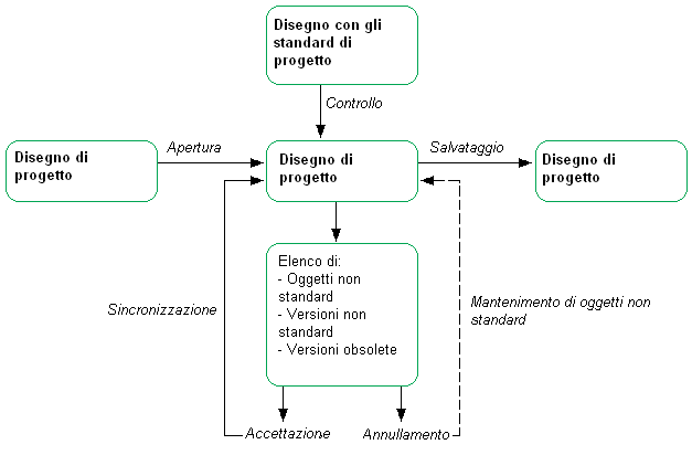

Quando un progetto o un disegno di progetto viene sincronizzato con i propri standard, i relativi stili e impostazioni di visualizzazione vengono confrontati con gli standard di progetto per individuare eventuali versioni discordanti e uniformarle con gli standard.
La sincronizzazione può risultare necessaria nei seguenti casi:
A seconda delle impostazioni di sincronizzazione specificate negli standard AEC, gli standard superati nei disegni di progetto vengono automaticamente aggiornati alla versione più recente derivata dai disegni con standard di progetto oppure viene visualizzato all'utente un elenco degli oggetti che è necessario aggiornare. Si può decidere di aggiornare determinati oggetti e tralasciarne altri. Se si sceglie di aggiornare uno stile con lo standard associato, lo stile più recente viene copiato dal disegno con standard nel disegno di progetto, sovrascrivendo la definizione di stile esistente.

Se durante la sincronizzazione viene rilevato in un disegno di progetto uno stile o un'impostazione di visualizzazione con stesso nome, tipo e GUID di versione dell'elemento corrispondente negli standard di progetto, lo stile o l'impostazione di visualizzazione viene ritenuta aggiornata con gli standard. In tal caso non è necessaria alcuna modifica.
