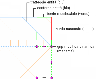

- Entità: componente che controlla la visualizzazione dell'oggetto in cui si esegue la modifica dinamica di un componente. Ad esempio, se si sottopone a modifica dinamica una mazzetta, questo componente di visualizzazione controlla il contorno muro.
- Tratteggio: componente di visualizzazione che controlla le proprietà di layer/colore/tipo di linea del tratteggio del profilo temporaneo. Tale componente non dipende da alcun tratteggio assegnato all'oggetto stesso e viene visualizzato solo in modalità di modifica dinamica. Per default questo componente è disattivato.
- Bordo modificabile: componente di visualizzazione che controlla la visualizzazione dei bordi attivi per profilo che è possibile modificare.
- Bordo nascosto: controlla la visualizzazione dei bordi di oggetti nascosti nella vista. Quando si nasconde un bordo e si disattiva la modalità di modifica dinamica, il bordo non viene visualizzato. In modalità di modifica dinamica viene visualizzato come una linea di colore rosso.
