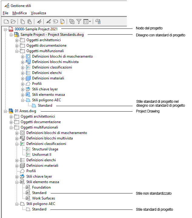

Standard di progetto in Gestione stili
Aggiornamento di uno stile standard
Controllo delle versioni per gli stili modificati
  1. Aprire un disegno con gli standard di progetto.
  2. Scegliere scheda Gestiscigruppo Stile e visualizzazioneGestione stili.
    Suggerimento: I disegni con gli standard di progetto di Gestione stili sono elencati sotto il nodo del progetto (). Se non è visualizzato alcun nodo del progetto, significa che il disegno corrente non appartiene ad un progetto.
