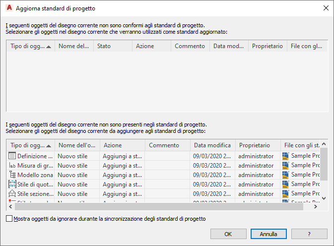

  4. Selezionare il nuovo stile, fare clic con il pulsante destro del mouse e scegliere Aggiorna standard da disegno.
    Nota:
    È inoltre possibile selezionare più stili, un tipo di stile, una categoria di stili o l'intero disegno corrente.
    Il nuovo stile viene visualizzato nel pannello inferiore, che mostra gli stili del disegno di progetto che non esistono negli standard di progetto.
  5. Per aggiungere lo stile ad un disegno con gli standard di progetto convertendolo in uno stile standard, scegliere Aggiungi a standard di progetto dall'elenco a discesa Azione.
