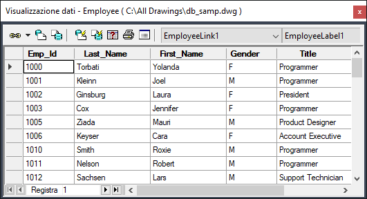

Finestra Visualizzazione dati
Fornisce l'interfaccia principale per la visualizzazione e la modifica delle tabelle di database esterne direttamente dal programma.
Metodi di accesso
Collega database Visualizza dati Visualizza tabella esterna, Modifica tabella esterna, Visualizza tabella collegata o Modifica tabella collegata (viene visualizzata una finestra di dialogo in cui è possibile selezionare una tabella di database da aprire)
Pulsanti di Gestione collegamento database Selezionare un modello di collegamento, un modello di etichetta o una tabella nella finestra di dialogo Gestione collegamento database e scegliere Visualizza tabella o Modifica tabella
Fare clic con il pulsante destro del mouse su un modello di collegamento o su una tabella di database in Gestione collegamento database, quindi scegliere Visualizza tabella o Modifica tabella
Fare doppio clic su una tabella di database o su un modello di collegamento in Gestione collegamento database. Se si fa doppio clic su un modello di collegamento che non dispone di alcun collegamento creato nel disegno al quale è associato, viene visualizzata la finestra di dialogo Modello di collegamento. La tabella di database viene aperta in modalità di modifica o di sola lettura, a seconda delle impostazioni specificate nell'area Opzioni Collega database della scheda Sistema nella finestra di dialogo Opzioni.
Nella finestra Visualizzazione dati vengono visualizzati i record contenuti nella tabella di database selezionata. La finestra contiene un gruppo di pulsanti, una griglia per facilitare la visualizzazione e la modifica dei record e un insieme di controlli di navigazione che consentono di spostarsi tra i diversi record. Dopo l'apertura della finestra Visualizzazione dati, sulla barra dei menu viene aggiunto il menu Visualizza dati. È possibile specificare se la finestra Visualizzazione dati può essere fissa o ancorata facendo clic con il pulsante destro del mouse sulla barra del titolo e scegliendo un'opzione dal menu di scelta rapida.
L'aspetto della finestra Visualizzazione dati è controllato dalle impostazioni di sistema e può essere modificato utilizzando il Pannello di controllo di Windows. Per il testo delle celle viene utilizzato il colore di sistema del testo delle finestre. Se la tabella di database viene aperta in modalità di sola lettura, per lo sfondo delle celle viene utilizzato il colore di sistema per l'ombreggiatura dei pulsanti degli oggetti 3D, che per default è il grigio chiaro. Se viene aperta in modalità Modifica, per lo sfondo delle celle viene utilizzato il colore di sistema delle finestre, che per default è il bianco. Quando viene selezionata una cella, quest'ultima viene visualizzata con i colori di sistema per il testo e lo sfondo delle voci selezionate.
Elenco di opzioni
Nella finestra Visualizzazione dati sono presenti i componenti indicati di seguito.

Griglia della finestra Visualizzazione dati
Visualizza un sottoinsieme dei record di una tabella di database. Per selezionare i record è possibile fare clic sui seguenti elementi:
  • Intestazione colonna: consente di selezionare tutti i record della colonna. Facendo doppio clic su un'intestazione di colonna, i record vengono visualizzati in ordine crescente. Facendo nuovamente doppio clic su un'intestazione di colonna, i record vengono visualizzati in ordine decrescente.
  • Intestazione record: consente di selezionare un singolo record. Facendo doppio clic su un'intestazione di record, vengono selezionati tutti gli oggetti grafici collegati a tale record nell'area di disegno.
  • Cella griglia: consente di selezionare un campo di un determinato record. Facendo doppio clic su una cella, quest'ultima viene selezionata ed è possibile modificarla.
  • Intestazione griglia: consente di selezionare l'intera tabella. Facendo doppio clic sull'intestazione della griglia, vengono applicate tutte le modifiche apportate durante la sessione di modifica, quindi viene chiusa la finestra Visualizzazione dati.
