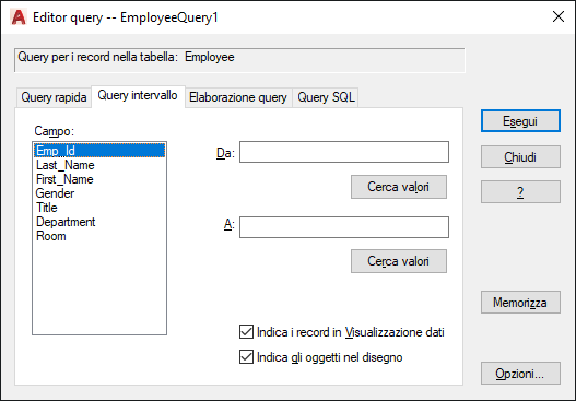

Scheda Query intervallo (Editor query)
Consente di creare una query che restituisce tutti i record o gli oggetti che rientrano in un determinato intervallo di valori.
Elenco di opzioni
Vengono visualizzate le opzioni seguenti.
Campo
Elenca i campi disponibili nella tabella di database corrente, tra cui è possibile selezionare il campo che si desidera applicare alla query.
Da
Specifica il primo valore dell'intervallo. La query restituisce tutti i record o gli oggetti grafici superiori o uguali a questo valore.
Cerca valori (Da, A)
Restituisce un elenco di tutti i valori per il campo specificato dalla tabella di database nella finestra di dialogo Valori delle colonne, da cui è possibile selezionare il valore desiderato.
Punto
Specifica il secondo valore dell'intervallo. La query restituisce tutti i record o gli oggetti grafici che sono inferiori o uguali a questo valore.
Indica i record in Visualizzazione dati
Indica i record corrispondenti ai criteri di ricerca nella finestra Visualizzazione dati.
Indica gli oggetti nel disegno
Indica gli oggetti collegati che soddisfano il criterio di ricerca nel disegno corrente.
Esegui
Invia la query terminata e chiude la finestra di dialogo.
Chiudi
Chiude la finestra di dialogo senza inviare la query.
Memorizza
Salva la query con il disegno corrente.
Opzioni
Apre la finestra di dialogo Opzioni di visualizzazione dati e di query.
