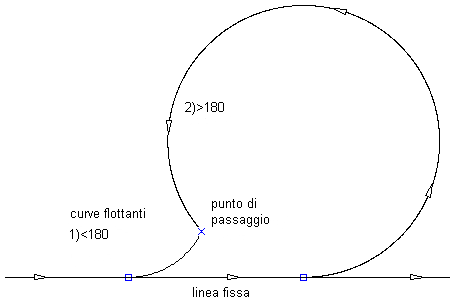

Nella seguente figura vengono illustrate una curva flottante collegata ad una linea fissa e due possibili soluzioni per un raggio e un punto specifici:

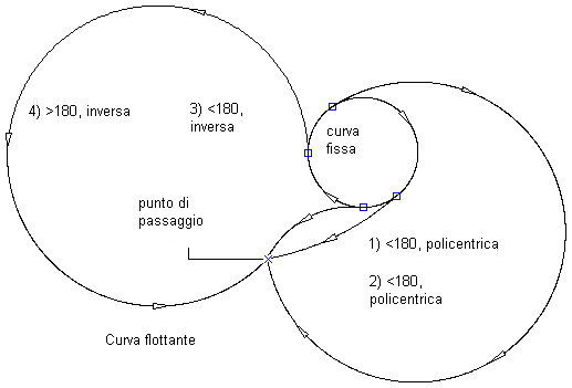

Nell'illustrazione che segue vengono mostrate una curva di continuità flottante collegata ad una curva e quattro possibili soluzioni per un raggio e un punto di passaggio specifici, nonché variabili per angoli maggiori e minori di 180° e variabili di continuità e di flesso:
