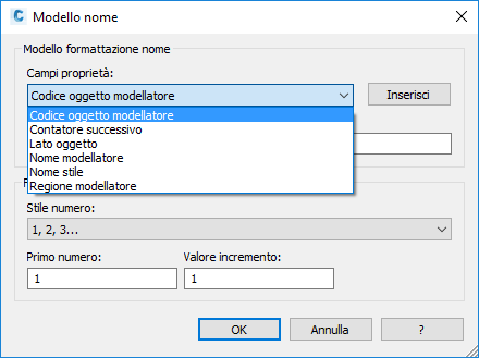

Nome
Consente di specificare il nome della linea caratteristica. Selezionare la casella di controllo e fare clic su per aprire la finestra di dialogo Modello nome.
Oltre alle proprietà Nome stile e Contatore successivo, è possibile specificare diverse proprietà per i nomi delle linee caratteristiche che aiutino ad identificarle in relazione al modellatore principale, tra cui Codice oggetto modellatore, Nome modellatore, Regione modellatore e Lato oggetto.
