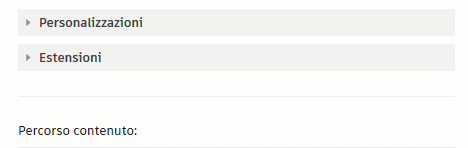

  1. In Autodesk Account, nel gruppo a destra, fare clic sulle frecce Personalizzazione ed Estensioni per espandere il menu.
  2. Personalizzare l'installazione client. Fare clic sui collegamenti di seguito per ulteriori informazioni su ciascuna opzione.
    Personalizzazioni
  3. Personalizzare l'installazione client. Fare clic sui collegamenti di seguito per ulteriori informazioni su ciascuna opzione.
    Personalizzazioni
    Estensioni
