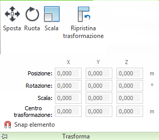

La scheda Strumenti sezione gruppo
Trasforma contiene strumenti che consentono di regolare la posizione e le dimensioni dei piani di sezione o il riquadro di sezionamento per circoscrivere la revisione a specifiche aree del modello. L'operazione può essere eseguita manualmente, mediante il gizmo Sposta, Ruotae Scala o mediante l'immissione di valori numerici nei campi forniti.
È inoltre possibile utilizzare il comando Adatta selezione nella barra multifunzione per impostare rapidamente i limiti del movimento per i piani di sezione o il riquadro di sezionamento in base agli oggetti selezionati. Per utilizzare questa funzione, selezionare gli oggetti desiderati nella vista scena o nella struttura di selezionee fare clic su Adatta selezione
. A seconda della modalità di sezione, i piani di sezione attivi o il riquadro di sezionamento verrà spostato al contorno della selezione corrente.
