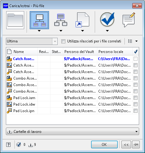

  • Interfaccia utente completa
    Compare un'interfaccia utente interattiva che consente di modificare le opzioni (raggruppare le opzioni, quali file estrarre, commenti, percorso di download, ecc.). Questa interfaccia può essere visualizzata in una vista elenco, una vista a cartelle o in una vista di progettazione. Tutte le viste supportano colonne configurabili che includono il supporto delle miniature.

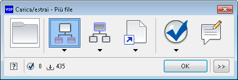

    La finestra di dialogo Carica/Estrai può essere visualizzata compressa o espansa.
    Compressa
    Espansa

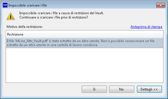

Restrizioni
VDF rileva la presenza delle seguenti condizioni prima di tentare il download.
  • Il file è estratto da un altro utente.
  • Il file è estratto dall'utente corrente su un altro computer.
  • Il file è estratto dall'utente corrente in un'altra directory.
  • Il file è bloccato e non può essere modificato.
  • Il file è stato estratto da un altro utente nella stessa directory condivisa.
Qualora si verifichi una delle condizioni, è possibile scegliere se annullare o meno l'operazione oppure continuare ignorando i file con i problemi.
La logica che determina la modalità di gestione del problema è estendibile ed è possibile fornire un motore di risoluzione personalizzato.

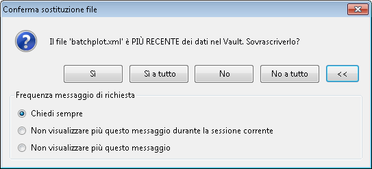

Sincronizzazione del disco locale
VDF verifica se il file sul disco non è sincronizzato con la versione del file nel vault. In questo scenario, è possibile scegliere se il file deve essere sovrascritto o se saltare il download. La logica di risoluzione è estendibile e la gestione di default può essere cambiata con una soluzione personalizzata.
    Sono rilevati i seguenti scenari:
  • Se il file sul disco ha la stessa versione e lo stesso checksum del file da scaricare, il download viene ignorato.
  • Se il file sul disco è già stato estratto dall'utente corrente nella stessa posizione.
  • Se il file sul disco è più recente del file scaricato.
  • Se il file del vault non esiste sul server remoto al quale l'utente ha effettuato il login e deve essere replicato.

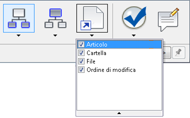

Raggruppamento delle relazioni
Quando si scarica o estrae un file, è possibile specificare se i file correlati vengono anche scaricati o estratti. VDF supporta le relazioni per l'inclusione di relazioni secondarie, relazioni principali o file importati mediante collegamenti.
  • Inclusione di relazioni secondarie
  • Inclusione di relazioni principali
  • Inclusione di entità collegate
Download di più entità
VDF non solo supporta i download di file e cartelle, ma supporta anche entità quali articoli, ordini di modifica o oggetti personalizzati. VDF interroga tali entità e seleziona i file primari associati ad esse per il download.
