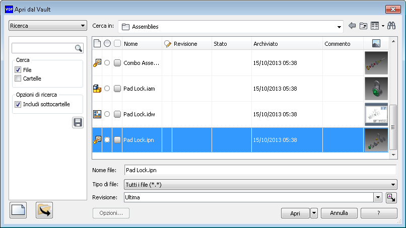

    Ad esempio, nell'immagine della finestra di dialogo la Didascalia della finestra di dialogo è configurata come "Apri dal Vault".
  • Etichetta di selezione
    Ad esempio, nell'immagine della finestra di dialogo, l'Etichetta di selezione è configurata come "Nome file".
  • Selezione iniziale
    Il valore iniziale della casella di testo accanto a Etichetta di selezione.
  • Etichetta filtro di selezione
    Ad esempio, nell'immagine della finestra di dialogo, l'Etichetta filtro di selezione è configurata come "File di tipo".
  • Testo pulsante di azione
    Ad esempio, nell'immagine della finestra di dialogo, il Testo pulsante di azione è configurato come "Apri".
