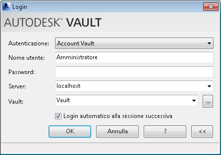

L'interfaccia utente di login offre diverse funzioni per effettuare il login ad un vault.
Login automatico
L'interfaccia utente può essere abilitata per consentire il login automatico. Al successivo accesso, l'applicazione ricorda le credenziali dell'utente ed effettua il login automaticamente.
Persistenza
L'interfaccia utente memorizza nome utente, server e vault utilizzati per l'ultimo login. Inoltre, l'interfaccia utente tiene traccia degli ultimi server e vault utilizzati.

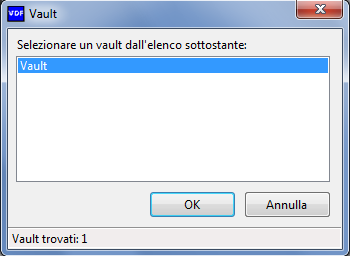

Esplorazione del Vault
La finestra di dialogo di login consente all'utente di selezionare una voce da un elenco di vault disponibili su un particolare server.

Sono disponibili le seguenti funzionalità con o senza l'interfaccia utente di login.
Diversi tipi di login
  • Standard. Una connessione al Vault che utilizza un nome utente e una password.
  • Autenticazione di Windows
  • Anonimo
  • Sola lettura
  • Solo server. Una connessione con la quale un utente effettua il login su un server, ma non su un vault specifico.
